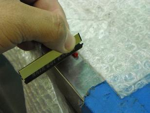

เริ่มจาก หาสายไฟซิลิโคน(ที่ผมใช้จะเป็นสายไฟจาก batt ลิโพที่ไม่ใช้แล้ว) แล้วใช้มีดโกนคมๆ เน้นนะครับ มีโกนคมๆ สไลด์บางๆ แบบในภาพ
จะได้แบบนี้

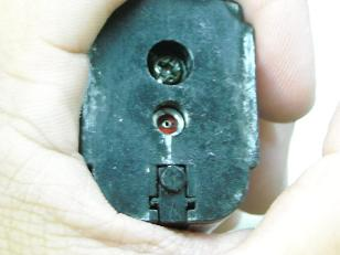

จับยัดเข้าไปที่ตูดวาว์ลแบบนี้

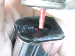

ใช้หัวแก๊สยัดมันลงไป

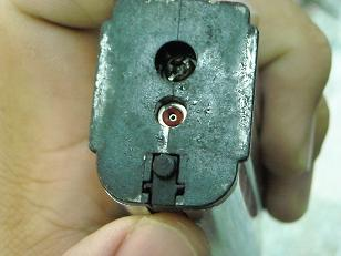

สุดท้ายจะได้แบบนี้
ปัญหา อัดแก๊สแล้วฟู่ออกจะหายไป อันนี้ใช้กับ ARMY MEU บ่อยมาก เพราะยางตูดชอบหลุด แค่นี้ก็จบ
