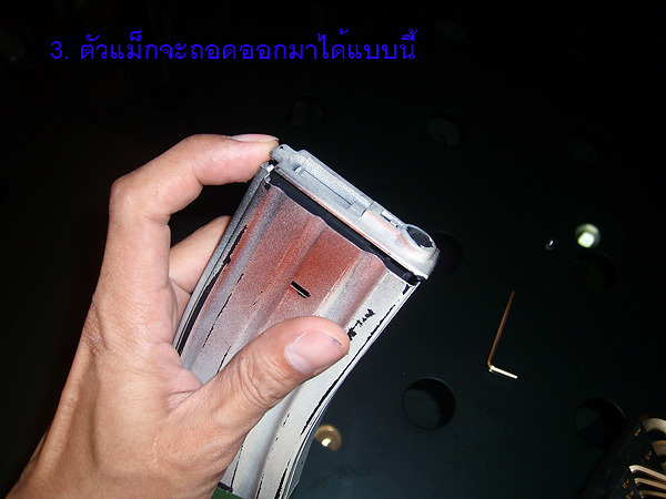

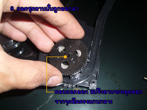

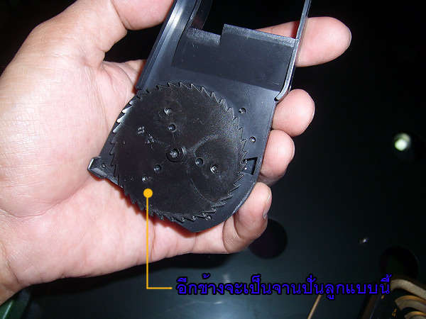

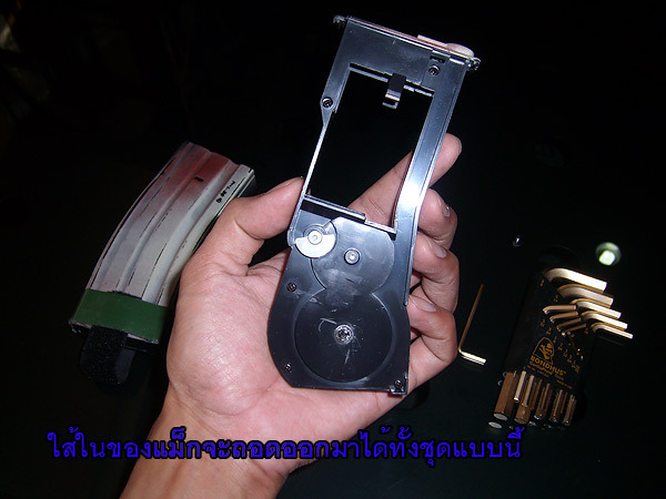

วิธีนี้ครอบคลุมแม็กโม M4 ของจีนทั้งหมด แม็กโม CA แม็กโมG&G แม็กโมมารุอิ  ทั้งแบบสั้นและแบบยาวนะครับ

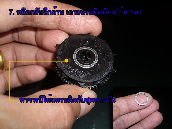

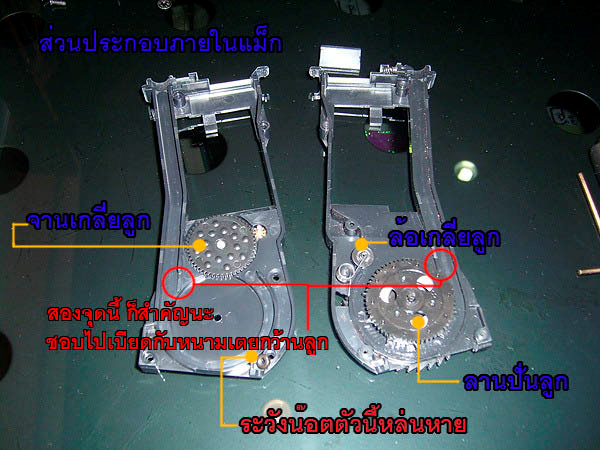

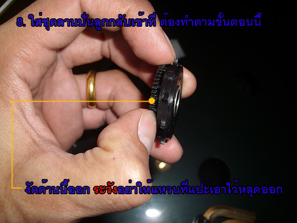

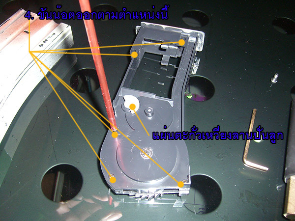

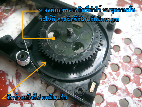

ทีนี้เราต้องหาแหวนที่มีลักษณะแบบในรูปภาพประกอบมาใช้นะครับ  สำคัญคือต้องค่อนข้างบางสักหน่อย อย่าให้หนามาก เดี๋ยวจะทำให้
ชุดลานปั่นไปเบียดกับบอดี้อีกข้างหนึ่งก็ฝืดเหมือนเดิม  หรือใครจะใช้แผ่นพลาสติกบางๆสัก 0.5มม. มาตัดให้เป็นแบบในรูปก็ได้นะครับ

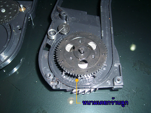

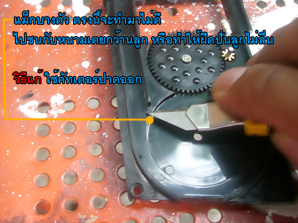

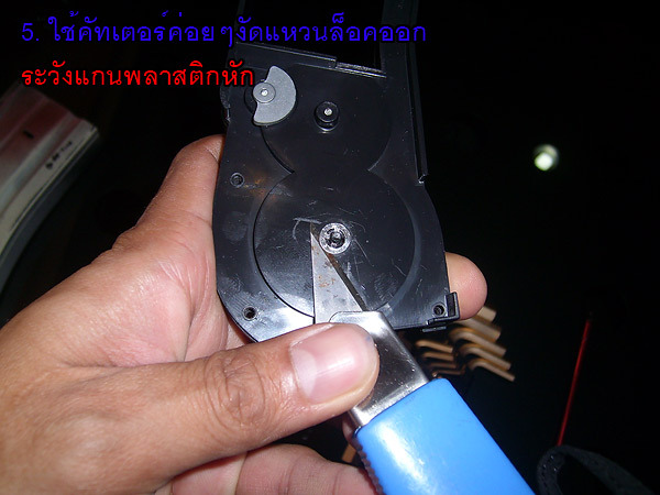

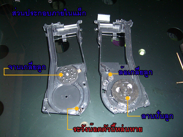

จุดที่วงกลมสีแดงนั้นหล่ะครับ ถ้าลองรื้อแม็กออกมาดู แล้วลองหมุดชุดลานปั่นลูกดู บางแม็กเบียดกับหนามเตยกว้านลูก บางแม็กก็ชนซะดื้อๆ
วิธีแก้ก็คือ

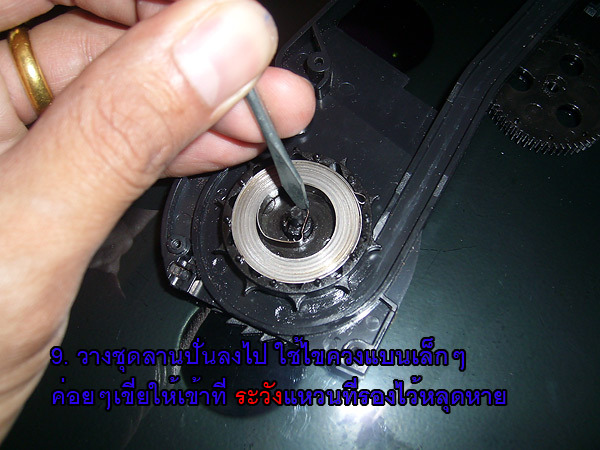

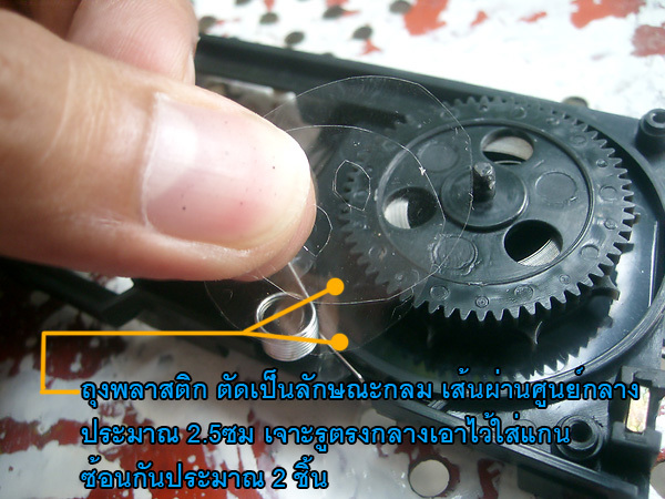

ใช้คัทเตอร์เฉือนออกเอาให้ไม่ชนกับชุดลานปั่นก็พอครับ ส่วนแหวนที่จะเอามาวางตรงชุดลานปั่นตามวิธีที่สอนไปแล้ว  ถ้าใครหาไม่ได้ ผมลองใช้ถุงพลาสติกธรรมดานี่แหละครับ  ตัดเป็นวงกลมขนาดเส้นผ่านศูนย์กลางประมาณ 2.5 ซ.ม. แล้วทำรูตรงกลาง ก็ใช้ได้แม็กผมลองกับปืน 35BPS ขึ้นทุกนัด ตอนแรกก็ปั่นลานเอาไว้ให้เต็มที่ ไม่ต้องกลัวลานขาดครับ ของมันไม่ขาดง่ายขนาดนั้น แต่ถ้าใครขี้เกียจปั่นนานๆ    ก็แนะนำให้ตัดลานออกตามวิธีของคุณ Jada ครับ  ลองหากระทู้ดูได้

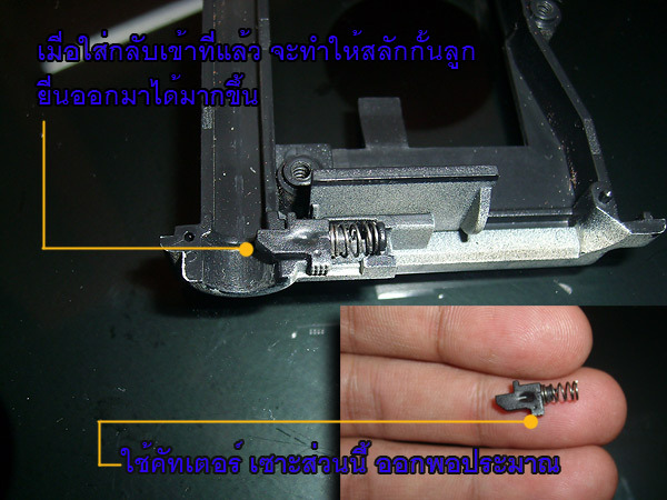

เมื่อเสร็จแล้วก็จัดการประกอบเข้าที่เดิม เป็นอันเสร็จครับ  คราวนี้ผมมีของแถมเช่นเดิมใครที่มีปัญหาแม็กพ่นลูกออกเวลาขันลานปั่น มีสาเหตุมาจาก เดือยกั้นลูกมันสั้นไป  ทำให้ลูกปลิ้นออกมาได้เวลาปั่นลานไปแล้ว
